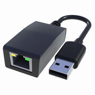

"Приглашенный специалист" хотя бы разбирал компьютер? По опыту могу сказать, что часто проблемы с сетью возникают при наличии мусора на контактах сетевого разъема, погнутые контакты (резко выдернули кабель), отход дорожек под разъемом. Менять материнскую плату дорогое удовольствие.
Вот такой переходничек может помочь в крайнем случае
