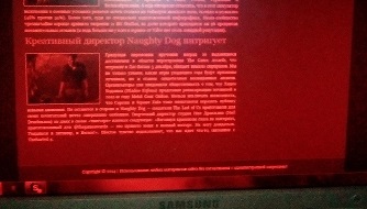

Всем привет, я новичок в компьютерной сфере, случилось беда.
Монитор в один момент начал показывать красным цветом, в чем может быть проблема?
Что посоветуете, самим можно найти причину и устранить ее?
вот фотка
вот фотка

Проблемма знакомая. Правда вы не описали ее целиком. Если при входе в меню дисплея Вы видите другие цвета, то совсем просто, зайдите в настройки и выставьте все как положенно.Уменьшите насыщенность красного зайдите в преднастройки и выберите оттенки, там их много: пользовательский, документ, холодный, теплый. Выставьте себе какой понравится.Если же другие цвета не отображаются при входе в меню дисплея, то могут быть разные проблеммы. Возможно это проблемме в контактах кабеля. Замыкание, обрыв или просто погнут контакт, еще один вариант проблемма с видеокартой. Для теста просто подключите к другой машине или просто к другому выходу видеокарты.Как вариант просто вытащите и снова вставьте в слот видеокарту протерев контакты обычной канцелярской резинкой, может просто засорились контакты. Совсем не будет вреда если вы попробуете такие действия.Загрузите компьютер в безопасном режиме и удалите драйвера видеокарты,после удаления загрузите комп в обычном режиме и если цвет монитора стал нормальным скачиваете другую версию драйверов, желательно последнюю.Это все что можно сделать самому. но варианты могут быть разные.В худшем случае у вас полетела матрица. Но все таки будем надеяться что мои советы Вам помогут. Попробуйте и напишите обязательно что у Вас получилось)
